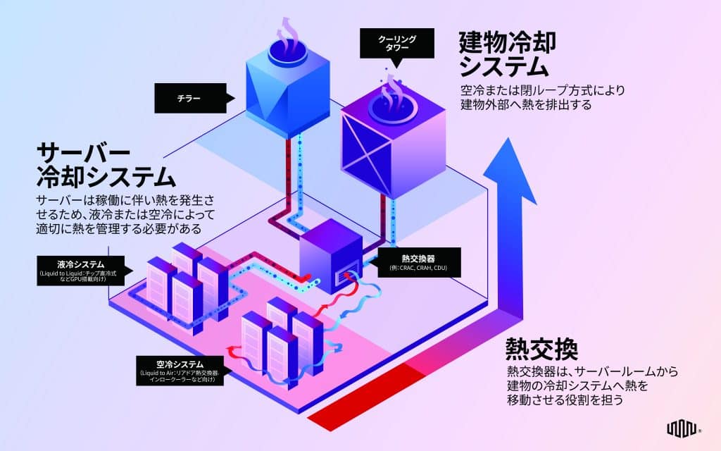

AI導入が水消費量に与える影響も、データセンターのサステナビリティにおける重要な側面です。AIワークロードはサーバー冷却に液冷を活用しますが、この技術が水消費量の大幅な増加を招くわけではありません。熱交換器または冷却水分配ユニット(CDU)に接続された閉ループ回路を使用しているためです。
しかし、熱はどこかへ逃がさなければなりません。CDUを通過した後、熱は建物レベルの冷却システムに伝達され、施設全体から熱を排除します。建物レベルでは、データセンター事業者は2つの冷却オプションから選択します。
  • 蒸発冷却は、水蒸気の形でデータセンターから熱を放出します。
  • 空冷(ドライクーリングとも呼ばれる)は、データセンターから熱風を放出します。
図1:建物レベルの冷却システム
蒸発冷却は空冷よりも水消費量が多くなりますが、消費エネルギーははるかに少なくなります。エクイニクスのようなグローバルなデータセンター事業者は、エネルギーと水消費量のトレードオフをケースバイケースで比較検討しなければなりません。例えば、地域社会でより多くの水を利用できるようにするため、水不足の地域では蒸発冷却の使用を避けています。
前述の通り、サーバーレベルでの液冷はより効率的であるため、AIワークロードの採用が増えることで、より高い温度での運用が可能になるかもしれません。これにより、蒸発冷却システムでの水消費の必要性が減り、より多くの市場でドライクーリングを使用する道が開かれる可能性があります。また、データセンターから発生する余剰熱を地域の暖房ネットワークや公共施設に供給する廃熱再利用プロジェクトへの参加機会も広がるでしょう 。
