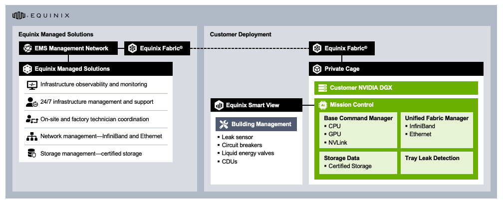

O Equinix Smart View é nossa solução de DCIM. Ele coleta dados operacionais dos data centers, incluindo:
  • Consumo de energia no nível do circuito
  • Temperatura e umidade em gabinetes, cages e sensores
  • Status de ativos mecânicos e elétricos
Essas duas soluções são integradas para oferecer uma visão completa dos dois lados da equação: o hardware e os sistemas de energia e refrigeração que mantêm esse hardware em funcionamento.
A telemetria das instalações do Smart View é enviada ao Mission Control por meio dos recursos de integração com sistemas de gerenciamento predial (BMS) da NVIDIA.[4] Isso significa que as equipes de TI agora podem visualizar informações sobre os sistemas de energia e refrigeração no mesmo lugar onde já acessam dados sobre computação, rede e armazenamento.
O Equinix Smart View leva a telemetria das instalações ao NVIDIA Mission Control
