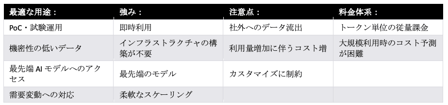

パブリックAI
AI活用において、パブリッククラウドには実験や検証を迅速に行えること、最新のサービスやモデルへ容易にアクセスできること、そして導入準備の負担が少ないことといった利点があります。こうした特徴から、パブリッククラウドはAI活用を始めたばかりの企業にとって特に有効な選択肢です。
一方で、トークン単位の従量課金モデルでは、AIモデルに入力されるテキストや出力されるテキストの一文字一文字がコストに影響します。そのため、利用規模が拡大するとコスト管理は急速に難しくなります。さらに、エージェント型AIの普及によって、この傾向は一層強まっています。AIエージェントは、人間のユーザーや他のエージェントとやり取りするたびに、追加のトークンコストが発生します。本番環境では、こうしたコストがどこまで膨らむか予測しにくい場合があります。
また、AI関連データを外部サーバーへ送信することは、そのデータがどのように扱われ、どこに保存されるかに対する制御を手放すことを意味し、セキュリティやコンプライアンス上の懸念につながります。
パブリックAI:ハイパースケーラー、ネオクラウド、またはModel as a Service(MaaS)プロバイダ

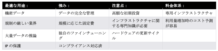

プライベートAI
継続的に大規模なワークロードを処理するAIの本番運用や商用展開には、プライベートインフラストラクチャの方が適しています。確かに、初期投資やインフラストラクチャ運用に関する専門知識は必要になりますが、多くの場合、それを上回るメリットが得られます。
また、データをプライベートインフラストラクチャの外へ出す必要がないため、高い制御性を維持できます。これは、金融サービス業界のような規制の厳しい業界において特に重要な利点です。
さらに重要なのは、インフラに対して固定的なコストで運用できることです。利用すればするほど、トークンあたりのコストは安くなります。パブリック インフラストラクチャとは異なり、本番ワークロードではトークン単価を大幅に引き下げられる可能性があります。
プライベートAI:オンプレミス、コロケーション、またはマネージド プライベートクラウド
